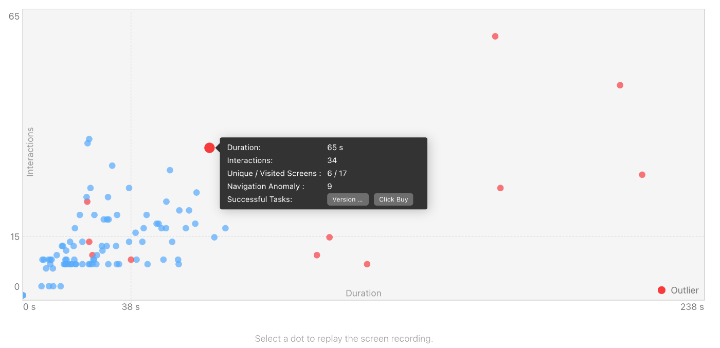

    6 - A/B-тестирование
    A/B-тестирование
    Вы можете создавать A/B-тесты с помощью логических потоков. Просто разместите логический оператор на полотне и добавьте связь от исходного виджета, который должен запускать переход между экранами. Затем выберите логический оператор и отметьте галочкой пункт «A/B-тест». После этого свяжите целевые экраны. Во время теста оператор будет случайным образом направлять пользователей по одной из ссылок.
    https://youtu.be/0DCUbyaG1Qw
    Как проводить
    A/B-тесты — отличный способ сравнить два дизайна. Однако вам следует тщательно продумать, как организовать тест. Если вы тестируете два совершенно разных дизайна, результаты покажут, какой из них работает лучше, но вы можете не понять, почему. Это может быть приемлемо, но если вы стремитесь к более глубокому пониманию, следует сохранить большую часть дизайна неизменной и изменить только один аспект, например, тип элемента интерфейса или его цвет.
    Статистическая значимость
    При проведении A/B-тестов следует стремиться к большому количеству испытаний, иначе различия в ключевых показателях эффективности (KPI) могут быть статистически незначимыми. Например, один пользователь, который не понял дизайн, может существенно исказить показатели.
    Лучше всего проводить тест с участием более 60 человек для каждого варианта.

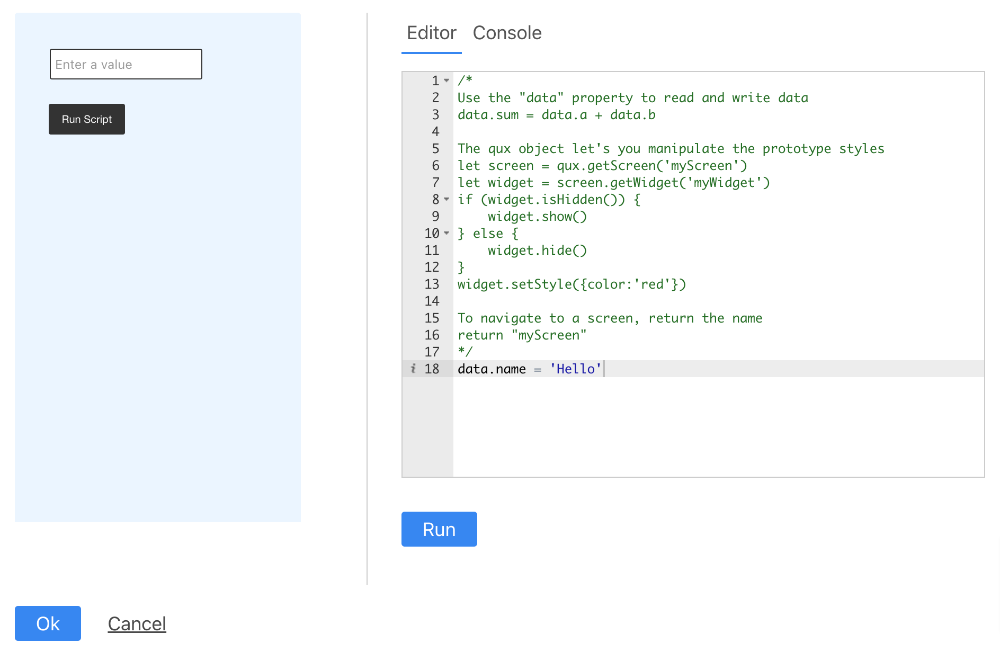

            10 - Скрипты
            Скрипты
            Компоненты скриптов позволяют запускать небольшие JavaScript-скрипты, чтобы сделать ваши прототипы ещё более интерактивными. Например, их можно использовать для установки значений привязки данных, загрузки или отправки данных на сервер, а также для вычисления динамических значений, таких как сумма двух полей ввода.
            Скрипты находятся в стадии бета-тестирования. Чтобы их включить, перейдите в меню настроек. Нажмите на меню ( ), выберите «Настройки» (Settings) и отметьте галочкой пункт «Включить бета-функции» (Enable Beta Features).
            https://youtu.be/NyqgRo79vfU
            Введение
            Выберите значок на правой панели инструментов и перетащите виджет на полотно. При выборе виджета скрипта в правом меню появится кнопка «Редактировать скрипт» (Edit Script). Нажатие на неё откроет редактор скриптов. В редакторе справа находится симулятор, а слева — простой редактор JavaScript. Введите свои скрипты там. Нажмите «Запустить» (Run), чтобы выполнить и протестировать скрипт. На вкладке «Консоль» (Console) можно увидеть вывод скрипта.
            Основы
            Скрипт имеет доступ к объектам Quant-UX, привязке данных «data» и объекту «qux».
            Объект data позволяет читать и записывать данные через привязку данных, определённую для компонентов в вашем прототипе.
            Объект qux позволяет изменять стили компонентов или их видимость.
            Объект event показывает, от какого виджета был запущен скрипт.
            Скрипты могут выполняться при трёх различных событиях:
            Когда пользователь нажимает на компонент, связанный со скриптом. Используйте это для запуска действий только при явных взаимодействиях пользователя.
            При изменении привязки данных. Например, пользователь изменяет значение текстового поля. Используйте это для обновления других компонентов или установки динамических значений привязки данных.
            При загрузке симулятора. Используйте это для предварительной загрузки данных или их установки.
            Скрипт также может возвращать значение. Если значение совпадает с именем экрана, симулятор загрузит соответствующий экран. В следующих разделах приведены примеры скриптов для распространённых случаев использования.

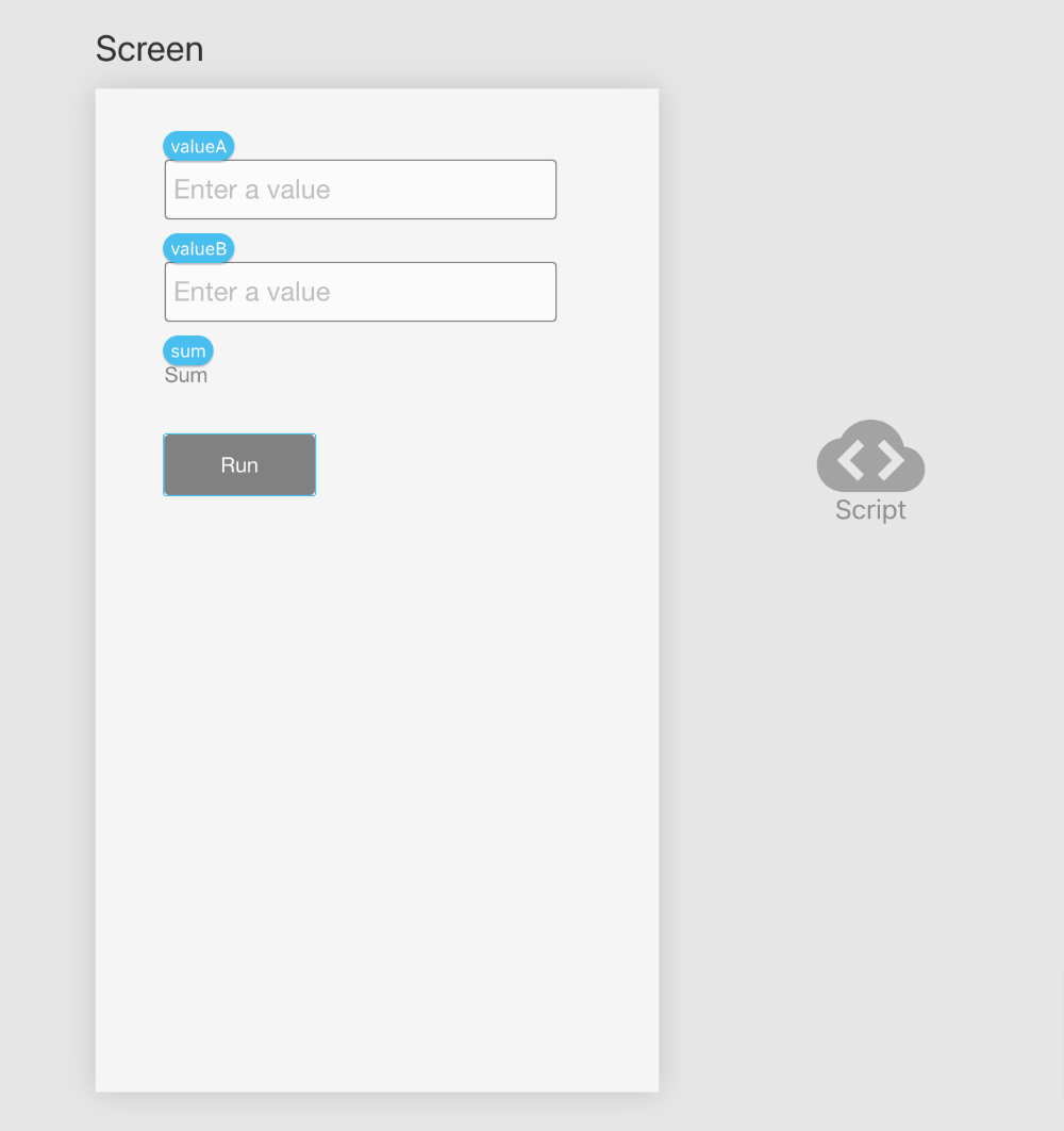

            Чтение и запись данных
            Для доступа к данным нужно использовать механизм привязки данных. Предположим, вы хотите вычислить сумму двух текстовых полей. Вам нужно:
            Создать два текстовых поля и метку для отображения суммы.
            Выбрать первое текстовое поле и установить привязку данных на «valueA».
            Выбрать второе текстовое поле и установить привязку данных на «valueB».
            Выбрать метку и установить привязку данных на «sum».
            Добавить компонент скрипта на полотно.
            Добавить кнопку и связать её со скриптом. При нажатии на кнопку скрипт будет выполнен.
            Ваш прототип может выглядеть так:
            Теперь откройте редактор скриптов и введите следующий скрипт:
            data.sum = data.valueA * 1 + data.valueB * 1
            Скрипт прочитает ввод пользователя из первого текстового поля, сохранённого в «data.valueA», и прибавит значение второго поля («data.valueB»). Результат записывается в «data.sum» и отображается в метке.
            Текстовые поля возвращают строковые значения. Их нужно преобразовать в числа, например, умножив на 1.

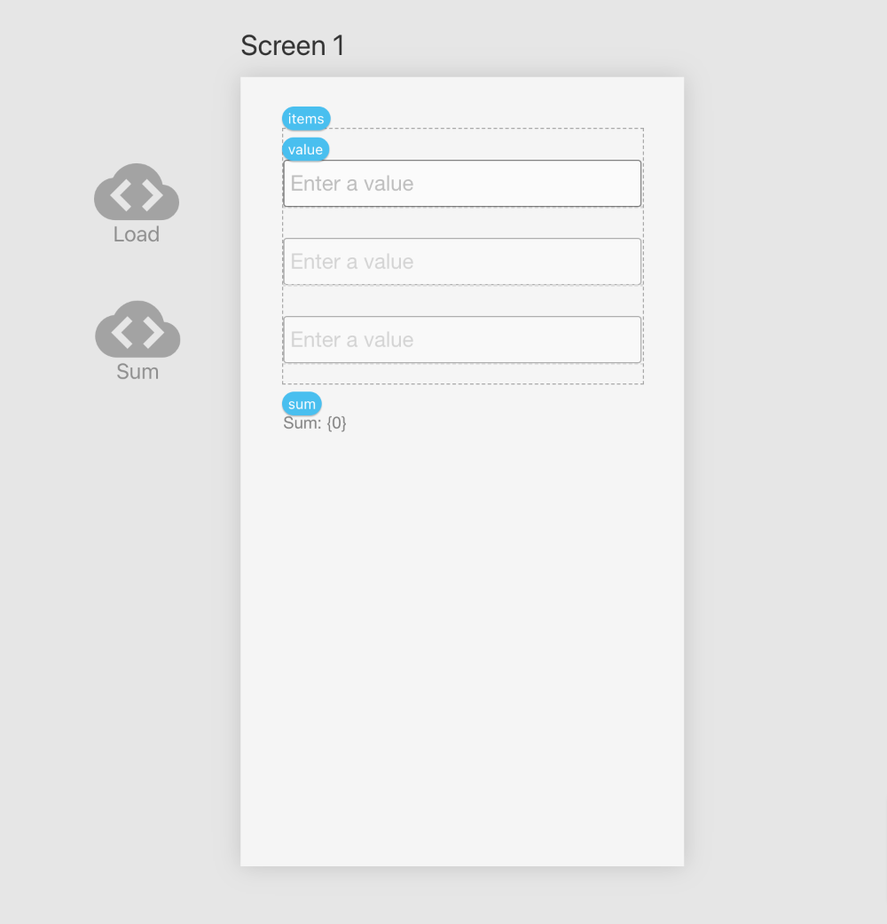

            Автоматические вычисления
            Вы также можете запускать скрипт автоматически при каждом изменении данных. Кроме того, вы можете инициализировать некоторые значения при тестировании прототипа. Выполните следующие шаги:
            Создайте элемент «Сетка» (Grid), который может повторять дочерние элементы.
            Добавьте одно текстовое поле в сетку.
            Создайте метку и установите текст «Sum: {0}». {0} — это заполнитель, который будет заменён позже.
            Привяжите «Сетку» к привязке данных «items».
            Привяжите текстовое поле к привязке данных «value».
            Привяжите метку к привязке данных «sum».
            Добавьте два компонента скрипта. Переименуйте первый в «Load», а второй в «Sum».
            Выберите скрипт «Load» и введите следующее значение:
            data.items = [
                {value: 1},
                {value: 2},
                {value: 3}
            Чтобы выполнить скрипт при загрузке, измените триггер на панели свойств справа на «Loaded Trigger». Теперь скрипт выполняется при запуске симулятора. Он установит переменную «items» в список объектов. «Сетка» будет перебирать список и создавать текстовое поле для каждого элемента списка, так как она привязана к «items». Текстовые поля будут привязаны к «value». Таким образом, первый элемент привязан к «items[0].value», второй — к «items[1].value» и так далее.
            Выберите скрипт «Sum» и введите следующее значение:
            let sum = 0
            data.items.forEach(item => {
                sum += item.value * 1
            data.sum = sum
            Чтобы выполнять скрипт при любом изменении ввода, выберите триггер «Data Trigger» в свойствах. Когда пользователь изменяет значение (и после первой загрузки), скрипт вычислит сумму и установит её в объект «data».

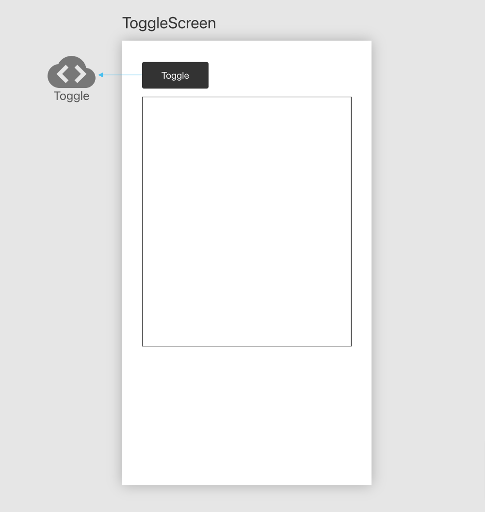

            Переключение видимости
            Чтобы переключить видимость элемента, вам нужно:
            Создать экран под названием «ToggleScreen».
            Создать кнопку.
            Создать элемент для переключения, например, прямоугольник. Назови его «ToggleCntr».
            Добавить компонент скрипта и связать его с кнопкой.
            Результат может выглядеть так.
            Теперь отредактируйте скрипт и добавьте следующий код:
            let toggleScreen = qux.getScreen('ToggleScreen')
            let widget = toggleScreen.getWidget('ToggleCntr')
            widget.toggle()
            Скрипт использует объект API qux.
            В первой строке он получает экран по его имени.
            Во второй строке мы получаем «ToggleCntr».
            В последней строке мы переключаем его видимость с помощью toggle().
            Вы также можете использовать методы hide() и show() для установки видимости в зависимости от значения! Если вы хотите скрыть несколько элементов, сгруппируйте их и используйте метод getGroup().
            let group = toggleScreen.getGroup('ToggleGroup')
            group.toggle()

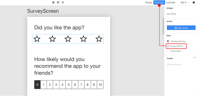

                        Когда пользователи тестируют прототип в Quant-UX, их ввод сохраняется. Например, звёздный рейтинг, который они ставят, записывается. Вы можете использовать этот механизм для сбора качественной обратной связи от пользователей.
                        Ответы на опрос можно посмотреть в разделе «Панель управления» (Dashboard).
                        Quant-UX предлагает множество элементов, которые можно использовать для сбора прямой обратной связи от пользователей. В меню виджетов на полотне дизайна вы найдёте, например, элементы звёздного рейтинга (Star Ratings) или обратной связи по NPS.
                        Создание опроса
                        Чтобы создать опрос в вашем прототипе, просто используйте обычные элементы ввода, такие как звёздные рейтинги или текстовые поля. Вам нужно создать привязку данных для каждого элемента, который вы хотите видеть в разделе опроса. Чтобы, например, добавить звёздный рейтинг в конце теста, выполните следующие шаги:
                        Добавьте новый экран в ваш прототип и свяжите его как последний экран в потоке.
                        Добавьте, например, элемент звёздного рейтинга (Star Rating) на экран.
                        Выберите новый элемент.
                        Перейдите в представление «Прототип» (Prototype).
                        Отметьте галочку «Элемент опроса» (Survey Element).
                        Галочка опроса находится в представлении «Прототип».
                        Задания
                        Вы также можете показать для каждого пользователя успешно выполненные задания. Просто выберите «Показать задания» (Show Tasks) в меню «Опции» (Options).
                        Сравнивая обратную связь пользователей и успешность выполнения заданий, легко проверить, есть ли корреляция между объективной производительностью тестировщика и его субъективным восприятием приложения. Если наблюдается несоответствие, возможно, стоит просмотреть запись экрана для получения дополнительной информации.
                        Раздел опроса, отображающий успешно выполненные задания.

                              Распределение данных даёт вам обзор того, сколько времени пользователи проводят в прототипе и сколько кликов они совершают.
                              Данные представлены в виде точечной диаграммы. Каждый пользователь отображается как круг на диаграмме. Ось X представляет время, которое пользователи провели в прототипе (продолжительность), а ось Y — количество кликов (взаимодействия). Нажатие на круг позволяет просмотреть запись экрана.
                              Точечная диаграмма даёт мгновенный обзор распределения данных. Часто большинство тестировщиков используют примерно одинаковое количество кликов и времени. Это приводит к плотной области графика, где многие круги расположены близко друг к другу, что легко заметить. Если эта область находится не там, где вы ожидали, возможно, в дизайне есть проблемы или описания задач требуют большей точности.
                              Щёлкнув по кругу, можно открыть повтор сессии. Просто нажмите на ссылку, которая появится под диаграммой.
                              Выбросы
                              В статистике выбросы — это точки данных, сильно отличающиеся от большинства остальных. Тем не менее, часто интересно исследовать эти точки, поскольку они могут раскрывать важные выводы.
                              В точечной диаграмме выбросы отмечены красным. Эти точки представляют пользователей, которые вели себя иначе, чем большинство. Например, они тратили больше времени, завершали разные задачи или перемещались неожиданно. Для анализа Quant-UX использует не только взаимодействия и продолжительность, но и следующие переменные:
                              Продолжительность: Общее время, которое пользователь потратил на тест. Очень высокое или низкое значение может указывать на то, что у пользователя возникли проблемы.
                              Взаимодействия: Количество кликов и других взаимодействий, совершённых пользователем.
                              Уникальные экраны: Количество отдельных экранов, которые пользователь просмотрел. Этот показатель определяет, смог ли пользователь перемещаться по дизайну.
                              Общее количество экранов: Общее число экранов, посещённых пользователем. Это число может отличаться от количества уникальных экранов, например, если пользователь перемещался между двумя экранами туда и обратно. Значительная разница может быть признаком проблем с навигацией.
                              Аномалия навигации: Этот показатель измеряет, насколько навигационные паттерны пользователя отличаются от паттернов других пользователей. Например, если все пользователи нажимали «кнопка 1», «кнопка 2» и «кнопка 3», а один пользователь нажал «кнопка 3», «кнопка 2» и «кнопка 1», у этого последнего пользователя будет высокий балл (100) по этому показателю.
                              Успех задач: Количество задач, которые пользователь смог завершить.
                              Наведение курсора на точки откроет всплывающую подсказку с дополнительной информацией, чтобы помочь понять, почему пользователь оказался выбросом. Для более глубокого анализа щёлкните по точке и откройте запись экрана для детального просмотра.
