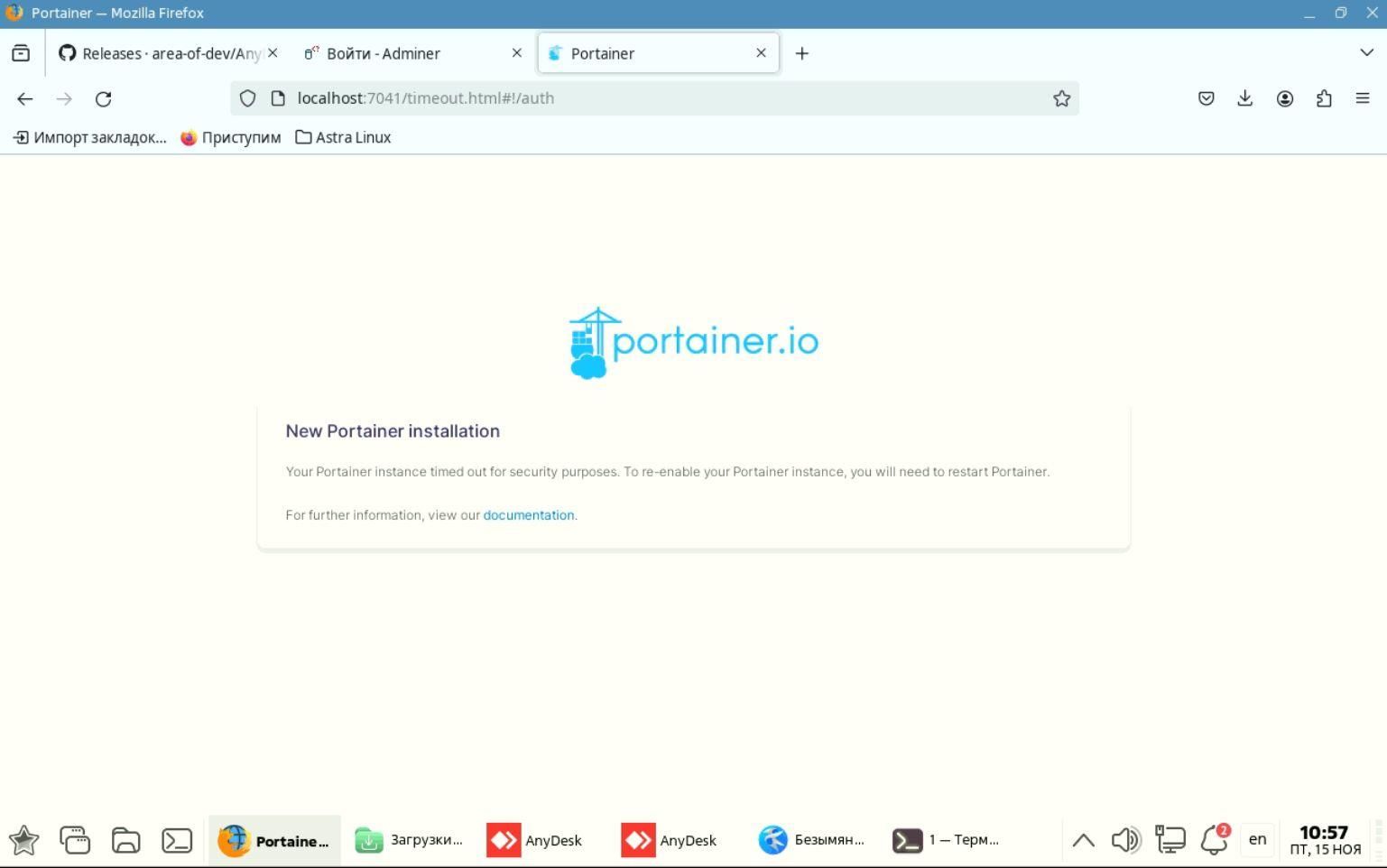

    Если не сразу задать пароль, и оставить окно в таком состоянии на некоторое время, то после создания пользователя Portainer оповестит об истечении времени жизни экземпляра по соображениям безопасности, и попросит перезапустить Portainer.
    Перезапускаем командой
    sudo docker restart portainer

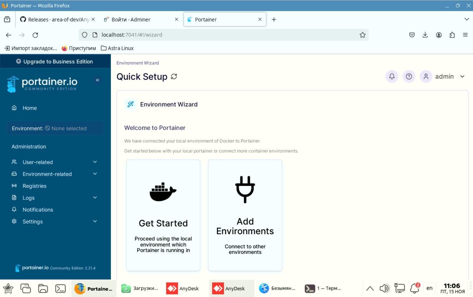

    Обновляем страницу, и снова задаём нужный логин и пароль. После нажатия кнопки Create User появится интерфейс Portainer

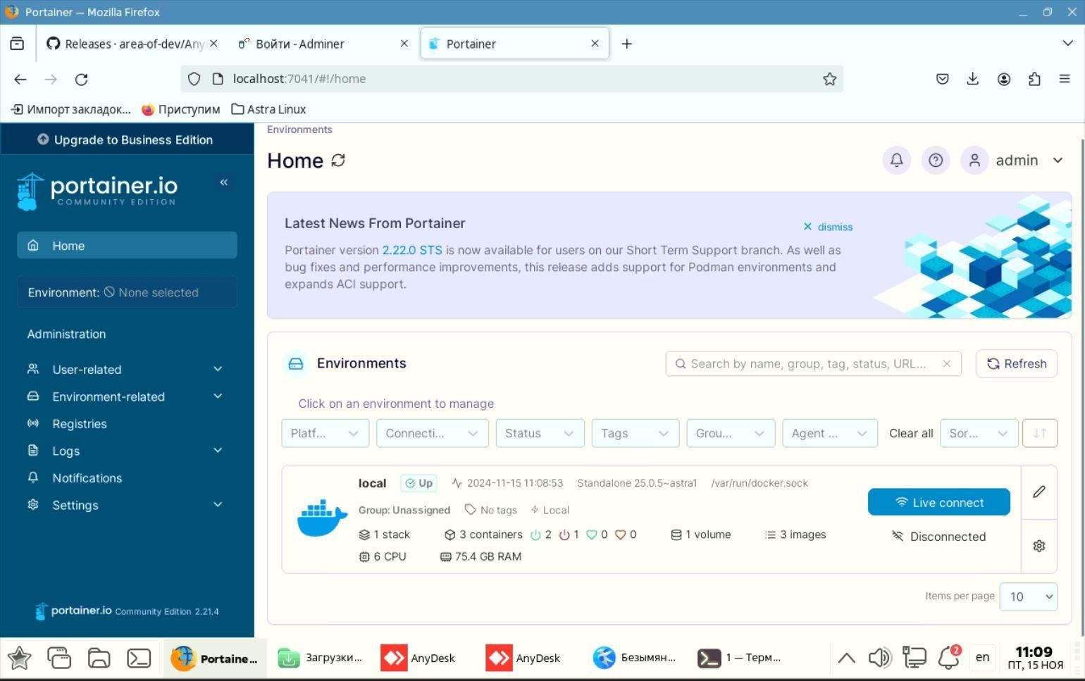

    Слева выбираем вкладку Home, появится такое окно:
    В правой части видим компьютер, на котором установлен Docker и Portainer. Компьютер называется Local, и ниже представлены краткие характеристики компьютера и сколько компонентов Докер там установлено - количество контейнеров, образов, томов и прочего.

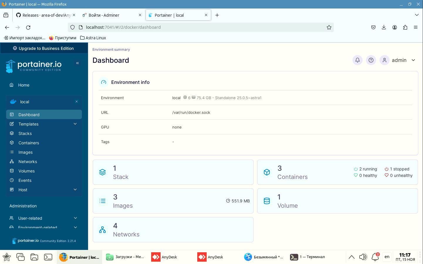

    Жмём на область с информацией о компьютере Local. Окно станет таким:

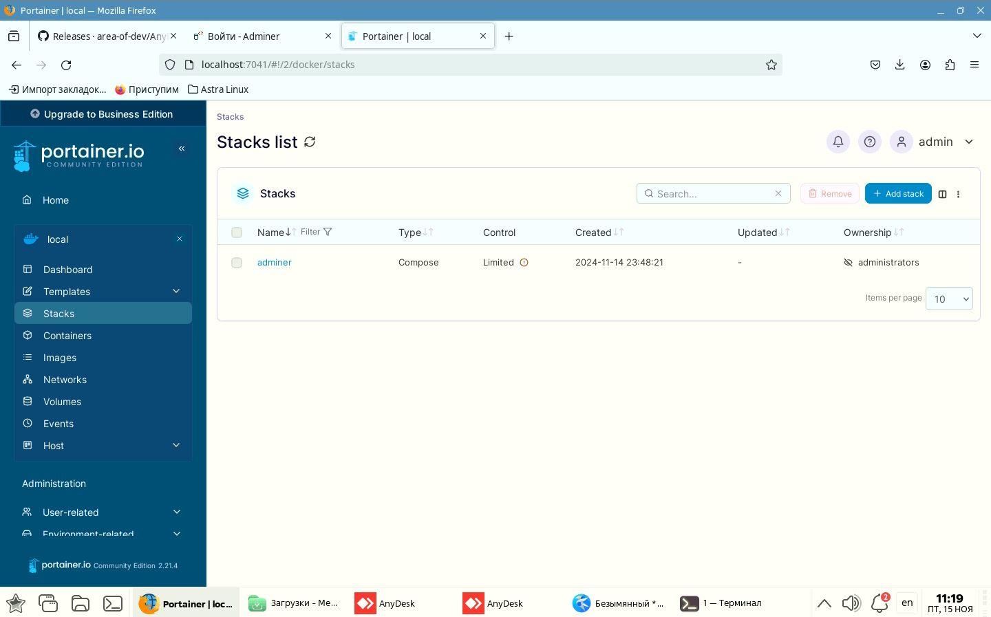

    Жмём слева на вкладку Stacks. Стеки - это своеобразные проекты, отображающие многоконтейнерные приложения. Контейнер в таком приложении может быть и один, но если он создан с помощью Docker Compose, то Portainer будет считать его стеком. Например, на данном скрине отображён установленный Adminer в списке стеков.
