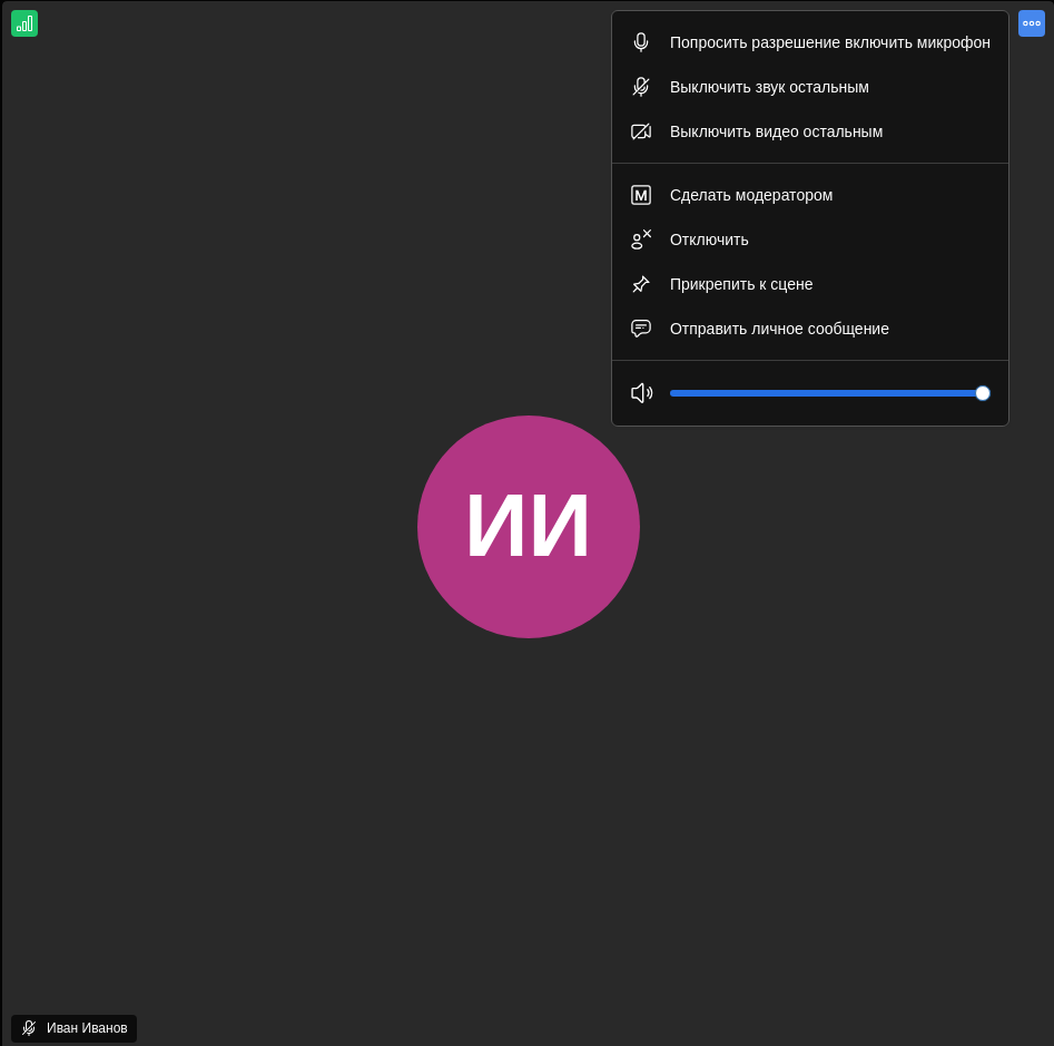

Если вам дали права модератора конференции, вы также увидите дополнительные элементы в этом окне. Например, сможете выключить микрофоны у остальных участников (внизу есть кнопка "Выключить звук у всех"). Также сможете использовать дополнительные функции модератора (внизу ещё есть кнопка с тремя точками).

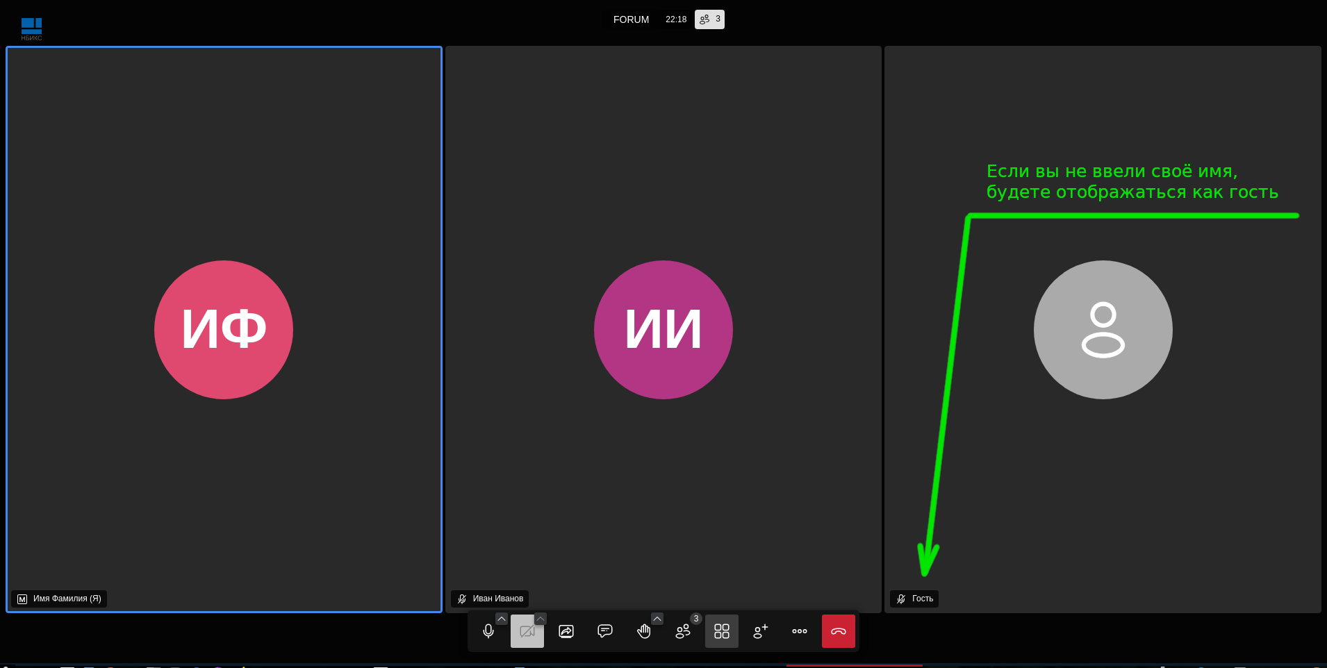

Кнопка "Участники" на панели инструментов имеет индикатор общего количества присутствующих на конференции. Этот индикатор виден вне зависимости нажата кнопка, или нет.

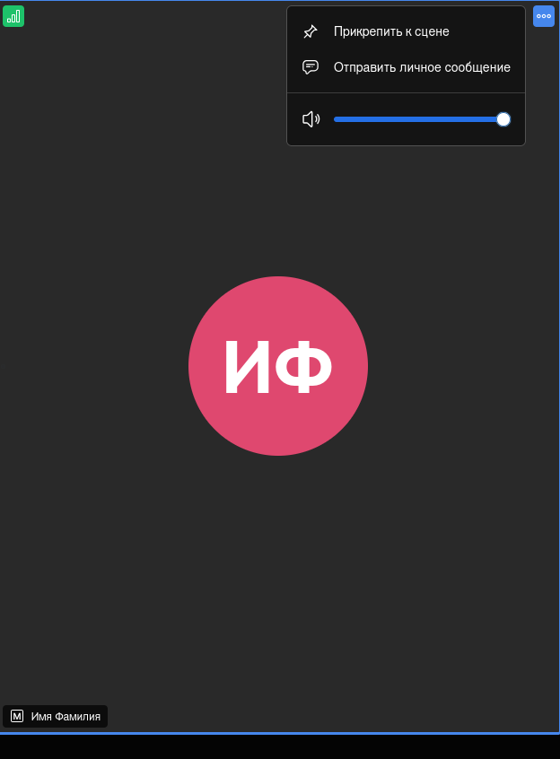

- Если вы не модератор, то список функций будет более коротким.

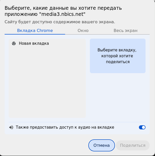

При её нажатии появится окно настроек (в данном случае речь идёт о браузере Chrome). В этом окне три вкладки. Первая вкладка называется "Вкладка Chrome". Если у вас есть несколько открытых вкладок в браузере Chrome, при этом вы хотите показать всем только одну из этих открытых вкладок и ничего более - выбирайте "Вкладка Chrome", а затем в списке вкладок ту вкладку браузера, которая вам нужна.
Также, если хотите передать всем участникам звук с этой вкладки (допустим у вас там проигрывается какое-то видео) - включите переключатель для функции "Также предоставить доступ к аудио на вкладке".
После этого нажмите кнопку "Поделиться" в правом нижнем углу окна настроек.

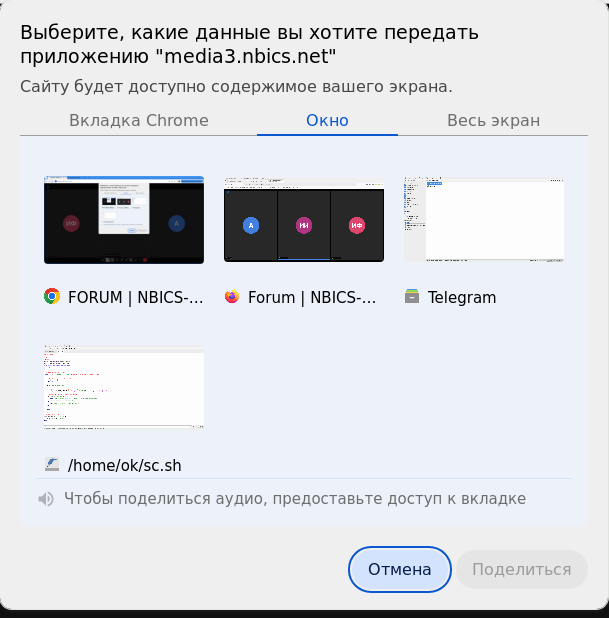

- Следующая вкладка окна настроек называется "Окно". Здесь вы можете выбрать окно той программы, которая открыта у вас на компьютере. Это может быть текстовый редактор, видеоплеер, Проводник, и так далее. Это может быть даже интернет-браузер. В случае выбора окна приложения на вкладке "Окно", участники конференции будут видеть только это окно, и ничего более из того, что открыто у вас на компьютере. Здесь также можно поделиться и звуком из выбранного окна. Если у вас операционная система на базе ядра Linux - с передачей звука из выбранного окна при расшаривании экрана могут быть проблемы.
После выбора окна, которое хотите показать всем участникам, нажмите кнопку "Поделиться".

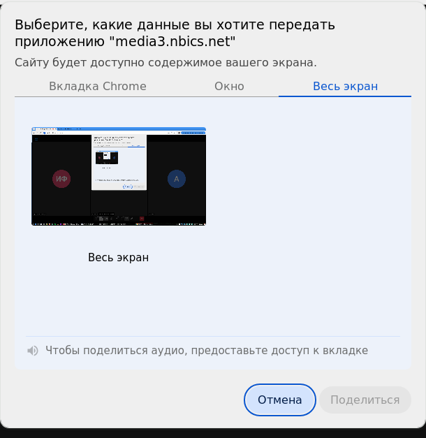

- Если вам не подходят первые две вкладки, и вы хотите передать участникам содержимое всего экрана вашего компьютера, перейдите на вкладку "Весь экран" в окне настроек. После этого выберите миниатюру с изображением вашего экрана. При необходимости можете поделиться и звуком со своего компьютера (также помните про возможные проблемы на Linux). Выбор всего экрана для показа зрителям отображает всё, что вы сами видите на мониторе своего компьютера, а также выводит все звуки, генерируемые различными открытыми программами.
Как настроите вкладку - жмите кнопку "Поделиться".
